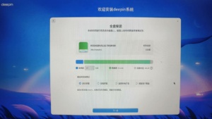

2.3.1 全盘安装
全盘安装是最便捷的一种安装方式,不论是单硬盘还是多硬盘,在全盘安装的时候,只需要选择一块完整的物理磁盘既可(注意!这里说的是整块磁盘而不是磁盘的某个分区),选择磁盘后,只需要系统盘和数据盘的存储空间的大小进行设置即可一键安装,当然您也可以直接使用默认的配置一键安装。
全盘安装的好处是,默认会分配A/B区间,也就是系统的镜像空间,这就提供了通过控制中心更新后可以进行回退的功能,使用系统回退功能的前提:
  • 采用全盘安装;
  • 安装的时候有选择“创建初始化备份”
  • 更新时通过控制中心更新,而非终端更新;
具备系统回退能力的设备,在每次系统更新后,可以在grub界面回退到上一版本。
关于全盘安装的详细使用教程可以参考之前:《deepin 23 安装指南——全新安装》

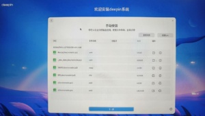

2.3.2 手动安装(自定义安装)
一般来说自定义安装的灵活性更高,也更符合个人的定制化需求,可以一块硬盘上安装双系统,也可以通过 LVM 方式来管理磁盘,从而在后期更加灵活的进行扩容操作,熟悉 Linux 系统的爱好者可以选择自定义安装模式。
自定义安装时需要注意以下几点:
  • 划分一个 EFI 分区(当前版本需分配 500MB,后续会改进);
  • 如果电脑物理内存小于 8G,划分一个与电脑物理内存相同大小的 swap 交换分区;
  • 剩余空间全部划分给“/”根分区即可;
自定义安装各分区的用途解释可以参考论坛帖子:手动分区你们都是如何操作的?我这有一剂。
